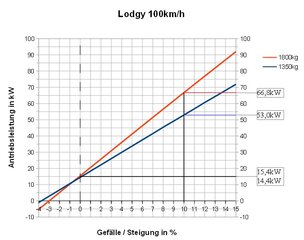

die getriebeabstufungen sind so ausgelgegt, dass im letzten gang bei tempo 100 etwas mehr als 40kW antriebsleistung zur verfügung steht.
das reicht um auch vollbeladen auf den meisten autobahnen den berg rauf zu kommen (sind ja selten mehr als 5% steigung).

Sach mal, wo und wie kommt du auf die Tabellen?
die diagramme hab ich selbst erstellt.
geringfügige abweichungen sind natürlich möglich, da autohersteller den wirkungsgrad vom powertrain nicht unbedingt an die große glocke hängen.
also wird optimistisch geschätzt:D
Jaja, is klar, nur.. Du musst dich ja damit Irgendwie beschäftigen. Sounsoviel KW bei 100km/h, bei 5% Steigung. Unterschiede der Karossen....:think:
Du hast ein Geheimnis :D
