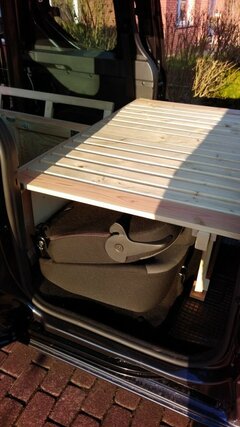

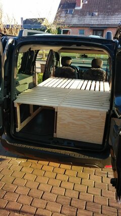

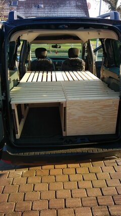

Hallo zusammen, ich habe heute Nachmittag Fotos gemacht, bei strahlendem Sonnenschein. Hoffe, ihr könnt das gut erkennen.....

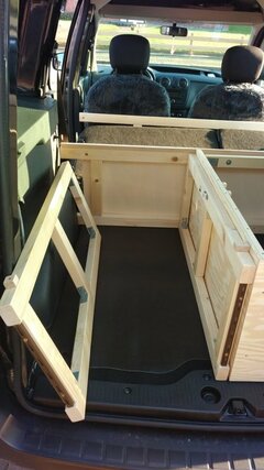

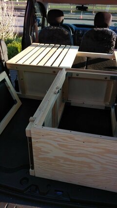

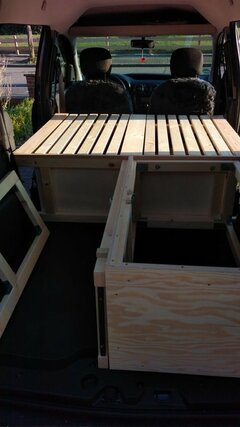

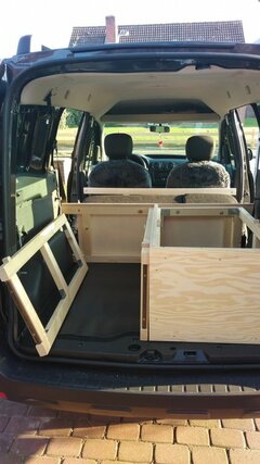

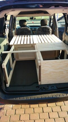

Die hintere Rückbank ist umgeklappt, davor (also hinter Fahrer- und Beifahrersitz) befindet sich ein "Ständer" als Auflage. Das sieht man auf nachfolgenden Fotos aber besser. Im Heckbereich rechts befindet sich eine Kiste, die aber nur an 2 Seiten komplett geschlossen ist. Links im Heckbereich habe ich 2 Ständer ("Leitern") als Auflage gebaut. Die rechte Auflage habe ich mit 1 Schraube an der Kiste fixiert, die linke Auflage liegt auf dem Foto noch lose im Kofferraum. In diesem Bereich kann man dann längere Gegenstände durch die Heckklappe in den Kofferraum schieben, Tiefe etwa 90 cm, ebenso ist die Kiste auch ca. 90 cm tief.

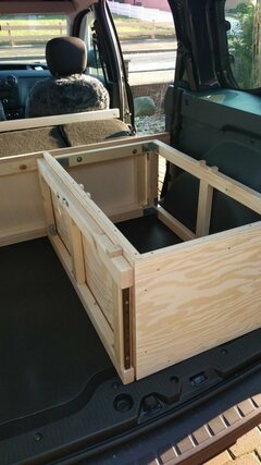

Hier sieht man die Kiste besser. Am Radkasten ist sie offen, Richtung Rücksitzbank auch. In diesem Bereich habe ich die Kiste an einen Ständer geschraubt (mit 2 Schrauben), der Ständer befindet sich hinter der kompletten Rücksitzbank und gewährleistet, dass die Rücksitzbank mit einem selbstgebauten Lattenrost überbrückt werden kann. Fotos nachfolgend .....
Was ich noch betonen möchte: Insgesamt ist die GESAMTE Konstruktion mit 3 Schloss-Schrauben versehen (wie bereits oben geschrieben) + jeweils 2 Unterlegscheiben + Flügelmutter. So kann man das gesamte "Paket" in wenigen Minuten ohne Werkzeug auf- und abbauen.

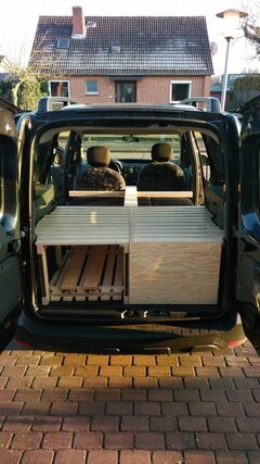

Hier scheint die Sonne (leider) etwas hell drauf .... hoffe, man kann es trotzdem erkennen.

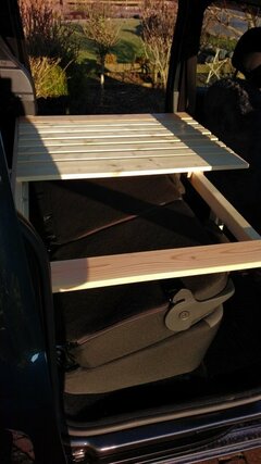

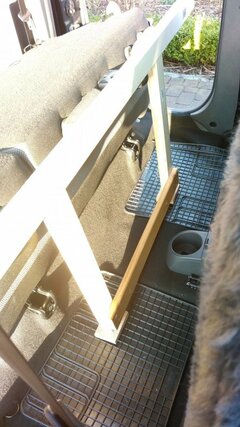

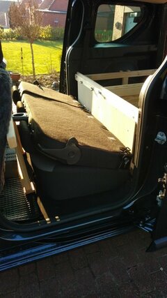

Hinter der umgeklappten Rücksitzbank befindet sich ein Ständer, wie eben schon erwähnt. Ich habe den Ständer mit einer 4 mm Pappel-Sperrholzplatte bestückt. So kann ich auf den Rücksitzen noch einige Dinge lagern, die dann nicht wegrutschen können, man muss ja jeden Raum ausnutzen ;-)
Auf dem mittleren Foto sieht man den Ständer, der im hinteren Fußraum steht. Auf dem dritten Foto sieht man auch noch mal den hinteren Ständer mit der Pappel-Sperrholzplatte. Hier sieht man auch 2 von den insgesamt 3 Schrauben (Verbund mit der Kiste).

ja, sehr hübsch.
Leider so ganz ohne Konturen.........
Ich sehe nichts...
Sehr schön! Wieder ein Unikat. Danke für die Veröffentlichung der Fotos.

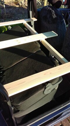

Und weiter gehts ....

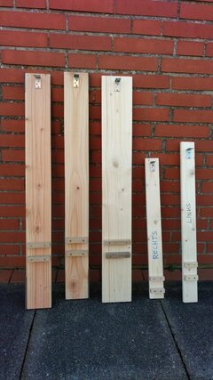

Diese 3 Bretter verbinden die beiden Ständer vor und hinter der Rücksitzbank. Sie sind jeweils unten mit kleinen Holzklötzen versehen, die wiederum fest am Rahmenholz (34 x 54 mm) anliegen, damit die Konstruktion stabil ist. In die beiden Lücken über den Sitzen wird jeweils ein selbstgebautes Lattenrost gelegt. Siehe nachfolgende Fotos.

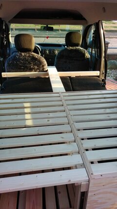

auto10.jpg Das sind die beiden Lattenroste (baugleich), die über der Rücksitzbank liegen.
So sieht´s dann aus, wenn sie eingelegt sind. Da sie nur lose eingelegt werden, kann man jederzeit etwas darunter einlagern.

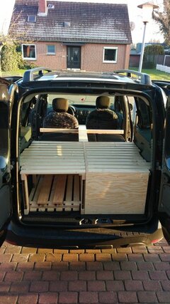

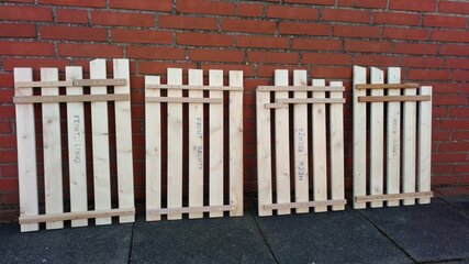

auto06.jpg Hier die 4 Lattenroste, die im Kofferraum-Bereich eingelegt werden. Aufgrund der diversen Gegebenheiten bzgl. Radkästen und sonstiger Ausformungen sind sie jeweils "in Form" gesägt worden. Hier habe ich teilweise Restholz benutzt, deshalb die unterschiedlichen Farben und Formate der schmalen Leisten.
Und hier die Einlegebretter. Die linken 3 Stück sind für die Rücksitzbank (s.o.) und die rechten beiden sind für den Kofferraum-Bereich.

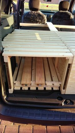

Hier sieht man eines der hinteren Lattenroste.
Und links eines der Bretter, dieses verbindet die beiden Ständer miteinander, so kann der linke Ständer nicht umkippen. Der rechte Ständer ist, wie schon oben erwähnt, mit 1 Schraube mit der Kiste verbunden.
Alle 4 hinteren eingelegten Lattenroste. Ebenfalls alle lose, damit man jederzeit an den Stauraum herankommen kann. Man sieht auch gut den seitlichen den Gegebenheiten angepassten Verlauf der Bretter.

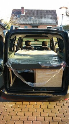

Anpassen der Matratze (Kaltschaum, Format 130 x 200 cm, 10 cm hoch). Hinten muss sie noch ca. 5 cm abgeschnitten werden.
Ich habe geplant, die Matratze in 4 Teile zu schneiden (2 Stück à 65 x 130 cm, 2 Stück à 65 x 65 cm). Dann habe ich eine Liegefläche von 130 cm Breite und 195 cm Länge.
4 Teile deshalb, damit man wahlweise mit 1 oder 2 Personen übernachten kann. Wenn man nur die Hälfte des Schlafplatzes benötigt, ist dieses ohne Probleme möglich. In diesem Fall kann sogar der komplette Schlafbereich für 1 Person (hinter dem Beifahrersitz) während der Fahrt aufgebaut bleiben!!! :-)
