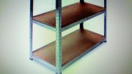

Schwerlastregal.jpg So ein Regal meine ich ... die seitlichen Träger könnte man auf gewünschte Höhe kürzen (z. B. 40 cm). Unten und auf der gewünschten Höhe jeweils einen Boden einlegen, damit es stabil ist (so wie auf dem Foto!!!), fertig. Davon 2 Stück nebeneinander stellen, dann hat man Platz für 2 Schlafplätze. Und wie gesagt, es gibt diese Regale in unterschiedlichen Breiten und Tiefen, so dass man sich ganz einfach seine gewünschte Größe zusammenstellen könnte.
Ah, jetzt. Ich bin bestimmt nicht der einzige, der auf's Ergebnis gespannt ist. Viel Erfolg und wenn es funktioniert ist es genau richtig. Ich würde jedoch trotzdem zu flor61s Vorschlägen tendieren.

das Gewicht wird das Schwerlastregal sicherlich aushalten.
Bei den Bewegungen die die Person macht melde ich mal Zweifel an.
Ich habe heute so ein Regal eingeräumt.
Es trägt die Last problemlos, ist aber seitlich nicht so stabil.
Man wird also nicht umhin kommen, das Ding an mehreren Stellen am Fahrzeug zu befestigen.
Obendrein haben die Regal wirklich überall rasiermesserscharfe Kanten, man kann sie nicht ohne Handschuhe aufbauen.
Und nicht alle Kante kann man entschärfen.
Da ist man mit einem Selbstbau nicht länger beschäftigt.
