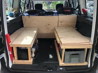

Nachdem der grobe Ramen fertig war, sah der Wagen so aus:
Bei der Konstruktion habe ich einen Fehler gemacht… Die verwendeten Latten waren unterschiedlich dick, daher ist es leicht schief geworden, ist aber nicht weiter schlimm, es kam später noch eine Verkleidung davor ;-)
Zunächst habe ich auf der größeren Kiste eine Platte mit Klavierband befestigt, die die Lücke zwischen den Kisten schließen kann, später habe ich das verworfen. In der Mitte wird nun ein Brett mit Tischbeinen geschiben, welches ebe auch als Tisch dienen kann.
Dann folgten noch klappbare Erweiterungen der Platten, so dasss insgesamt knapp 1,85 m Liegefläche da sind.

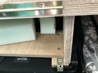

Weiterhin war der Plan, dass an die Rückseite der Rückbank mit zwei Platten versehen wird, so dass sie einfach umgeklappt werden kann und die Liegefläche bereits fertig ist.
Da abe ich keile für angefertigt und an den Isofix haltern befestigt.

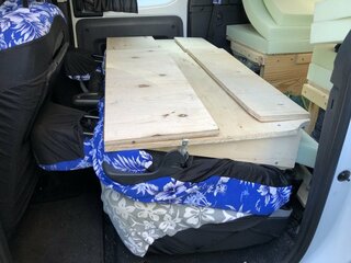

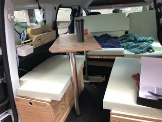

Erst mal größtenteils umgeklappt. Die Polster bekommen noch einen Bezug, der (wasserfeste) Stoff ist unterwegs. Die Schnittkanten an den Radkappen sehen zwar etwas aufgefranzt aus, aber mit apssendem Bezug wird das kaschiert ;-)

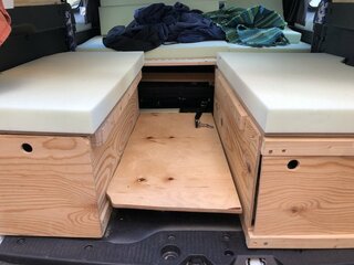

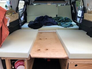

Das mittlere Brett lässt sich rausnehmen und auf den Boden legen (da sitzt auf dem hinten liegenden Teppich dann z.B. der Hund drauf..
Das Brett hat drei klappbare Beine und kann so als Tisch im Auto oder außerhalb verwendet werden.

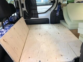

Nicht komplett umgeklappt, zum anlehnen nutzbar..
Die Verlängerungen werden per Klettband fixiert.

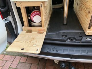

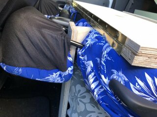

Die Lehnen werden mit Stützen fixert, damit sie nicht zu viel herumwabbeln... Das ist noch etwas provisorisch...

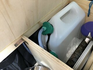

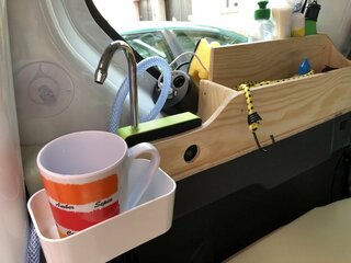

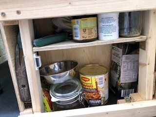

Mein Wasserhahn ist ein Anglerzubehörteil... Mit Akku betrieben. Er wird während der Fahrt geladen und ist per Schlauch mit dem 10l Wasserkanisterkanister in der linken Kiste verbunden.

Und mir dem Angler - Waschbecken endlich mal wieder eine neue Idee!
Und wo verbauen Angler normal diese Waschbecken?
Ich kenne Angler nur in Campingstühlen sitzend am Ufer oder in Ruderbooten oder an Brückengeländer lehnend.
Mir fehlt die Fantasie wo die so ein Waschbecken installieren! :huh:
Das Waschbecken ist nicht das Angler-Teil, nur der Wasserhahnh, der sich an Becken, Eimer, etc. anbringen lässt…
Das Becken ist von Ikea.
