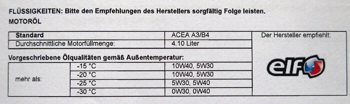

Fahrzeugspezifisches Datenblatt für Garantie und Service:
Das sollte doch wohl jeder zu seinem Fahrzeug dazu bekommen haben und beantwortet doch alle Fragen ums Öl.
Und der Hersteller empfiehlt naturlich als Franzose Elf!
