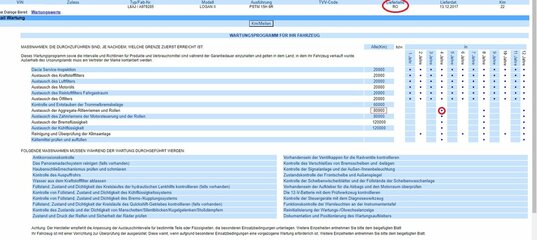

Aber hier mal der versprochene Wartungsplan!!
DANKE
TOM
Dieselfilter nach 17 tkm ist unangebracht
Pollenfilter hat mit Garantie auf das Auto überhaupt nichts zu tun
Luftfilter ............. ok, ............. 2 Jahre ist hier wahrscheinlich das Argument!!
Guckst Du Wartungsplan. Was da drin steht wird auch gemacht. Der Pollenfilter kann meist auf Kundenwunsch ausgelassen werden. Dazu muss man das natürlich auch sagen.
Der fahrzeugspezifische Wartungsplan gibt vor, welche Arbeiten bei welcher Wartung (Alter bzw. Kilometerleistung - je nachdem, was eher eintrifft) gemacht und welche Filter und Flüssigkeiten ausgetauscht werden müssen. Und zwar fahrzeugspezifisch, weil es eben Unterschiede gibt, je nachdem, für welches Land das Fahrzeug gebaut wurde.
Wenn nun nach dem Alter des Autos Dieselfilter etc. dran sind, obwohl erst wenig Kilometer gefahren wurden, dann ist das eben dran. Oder man sagt bei der Fahrzeugabgabe, das dies und jenes eben nicht gewechselt werden soll. Während der Garantiezeit gibt es dann aber von der Werkstatt keine Aussage, dass die Wartung nach Herstellervorgabe ausgeführt wurde und die Garantie ist somit zumindest für den Motor, Kraftstoffsystem etc. futsch.
Unser Lodgy wurde in den letzten beiden Jahren wegen der Pandemie nur sehr wenig gefahren. Da außerhalb der Garantie, habe ich 2021 keine Wartung machen lassen. Dafür wurde dann in Absprache zwischen AH und mir dieses Jahr bei der Wartung der Tausch des Dieselfilters nachgeholt. Außerhalb der Garantie hab ich dadurch auch keine Nachteile. Während der Garantie (7 Jahre inkl. Verlängerung) habe ich aber alle Wartungen im vollen Umfang der Herstellervorgabe durchführen lassen.
Mein AH ist aber auch so fair, und geht mit mir bei Abgabe des Wagens den Wartungsplan durch. Und man wird auch gefragt, ob z.B. die Scheibenwaschanlage aufgefüllt werden soll, oder ob man das salber machen möchte.
Wer sich also mit seinem Fahrzeug und dem Wartungsumfang vor Auftragserteilung auseinandersetzt, der erlebt auch kein Überraschung. Egal, ob Marken- oder freie Werkstatt. Ist also kein ATU Problem, sondern ganz allgemein.
