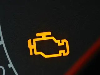

Warnlampe für Abgasanlage
Welches Symbol hat diese Warnleuchte, in welcher Farbe leuchtet sie und macht sie das dauerhaft oder blinkt sie?

@Texas laut Rechnung kleine Inspektion, Ölwechsel, Innenfilter und Ölfilter gewechselt. Und eben der Differenzdrucksensor
Nach dem Code habe ich nicht gefragt, er meinte jetzt zeigt der 3 verschiedene Meldungen an alle mit Partikelfilter.
Das Lämpchen leuchtet gelb durchgängig und sieht aus wie auf dem Bild.

@Fhuebschmann Es kann sein, ein defektes Bauteil zieht Defekt bei anderen Bauteilen nach sich.
Von Motorschaden zu sprechen kann arg verfrüht sein. Vielleicht ist diese Werkstatt überfordert?
Dein Auto braucht eine Werke, die Ahnung und den Willen hat, deinen Wagen wieder instand zu setzen.
