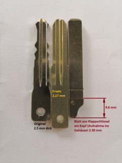

Moin Reblu.
der in der Mitte ist bei mir falsch geliefert worden, kontrollier mal ob der mit den Längsrillen mit deinem passt.
Würde dir den zusenden dann kannst du ihn beim Schlüsseldienst nachschleifen lassen.
Links ist mein Original Baujahr 2019. HUF ist der Hersteller der Original Schlüsselbärte, die geben das Patent nicht
frei um die nachmachen zu können.
