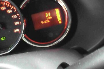

die 4,1l (Diesel) sind echt - da ist nix gefaked oder so. Vor allem war der Eco-Modus NICHT aktiviert.
Ist mit diesem Wagen also tatsächlich möglich unter einfachen Voraussetzungen, die sind:
Flaches Land, Bundesstraße mit wenig Ampeln, fast grüner Welle und fast keine "Konkurrenz" unterwegs, ca. 70-80km/h, von der Tankstelle (voll) bis nach Hause ca. 10km - und einfach der Wille wenig Kraftstoff zu verbrauchen und der regelmäßige Blick auf den Durchschnittsverbrauch. Die Anzeige stand sogar auf 4,0l, bis ich das Smartphone für das Foto klar hatte, war sie allerdings schon auf 4,1l umgesprungen.

Repäsentativ ist ohnehin nichts. Ich sagte ja, dass 4,1l m ö g l i c h sind. Wäre ich jetzt wieder Alltag gefahren, also unter den wechselnd schlechten Bedingungen, so wäre ich (wie aktuell z.B.) wieder auf 5,4l gelandet. Ich kann natürlich auch nach längerer Fahrstrecke mit leererem Tank mal den Zähler resetten und sehen, ob es dann unter den o.g. Bedingungen auch noch klappt, da bin ich aber zuversichtlich. Nach dem Tanken und mit verschiedenen Strecken danach hatte ich aber bei Tests unter guten Bedingungen nicht selten 4,2-4,3l erreicht. 4,0-4,1l war aber bisher die Spitze (2x), daher hatte ich ja das Foto gemacht. Ich hatte aber auch schon nach einem Werkstattbesuch und 110km über die Autobahn 4,8l @ Richtwert ~100km/h.
