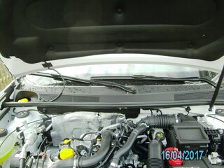

Habe bei mir nun 600/500 Wischer dran. Prima Sichtfläche und halb so teuer wie Bosch.
Tiguan 1 passen.:angel:
