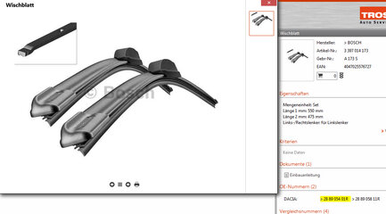

Bei meinem Lodgy (und wahrscheinlich auch andere ab 2016) haben nun einen neuen Verschluss. Nicht mehr der Haken, sondern "von oben" eine Befestigung.
Laut Rücksprache mit Bosch soll es AEROTWIN A 109 S sein der beim Lodgy BJ 2016 passt. Leider ist dieser wohl noch nirgends gelistet. Also weiter warten... <_<
Anbei Screenshot von der E-Mail und Katalog von Bosch.

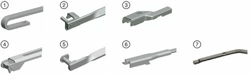

Wischblätterwechsel
Hallo miteinander,
habe gerade eine Frage zu einem anderen Thema gestellt. Und nun habe ich noch eine, zu welcher ich auch bereits im Forum recherchiert habe.
Ich wollte bei meinem Sadero II Bj.2015/Q4 Scheibenwischer wechseln.
Im Autofachhandel wurden mir trotz Eingabe der Daten aus meinem Zulassungsschein jene mit der falschen Befestigung (1) verkauft. Ich konnte sie zurückgeben und bekam auch die Info, dass es die Ausführung (550/475) mit der erforderlichen Aufnahme/Adapter (7) vom Hersteller (Bosch) (noch) gar nicht gibt.
Zum Überfluss habe ich beim Montageversuch auch noch das "Schnapperl" bei einem der original Scheibenwischer abgebrochen - dumm gelaufen und mit Isolierband befestigt.
Tags darauf war ich dann beim Renault/Dacia-Händler ... und grosses Staunen, es wurden für die erforderlichen Wischerblätter keine Teilenummern gefunden und passende waren auch nicht lagernd!! Auch nach Rücksprache mit anderen Filialen gab es darauf keine Antwort.
Wisst Ihr welche Scheibenwischer nun tatsächlich auf das Auto passen? Welche Teilenummern (links/rechts) entsprechen dafür? Nun ist es ja mittlerweile kein seltenes Modell mehr, und andere brauchen ja auch Ersatzwischer.
Ich habe dann (als Ersatz für den beschädigten) ein passendes original Wischerblatt (Fahrerseitig) von einem ausgestellten Neuwagen bekommen. Die Preisfindung war aufgrund fehlender Teilenummer auch nicht so einfach.
Trotz der Unannehmlchkeiten und der eher Übergangslösung habe ich nun zumindest fahrerseitig wieder eine bessere Sicht.
Grüsse, Robert.
In Antwort 17 findest du die aktuellen seit Februar 2015 gültigen Bestellnummern (ca. 30€ brutto pro Stück by Renault) und in Antwort 7 eine alternative Quelle.
