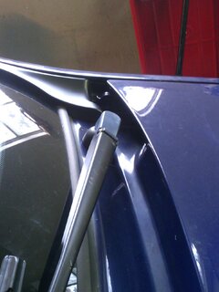

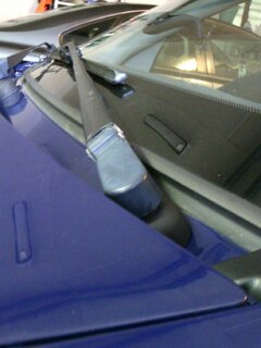

Wie es auf den Bild zu sehen ist das da nachgearbeitet werden muss.
Der Wischen hat nicht den richtigen Contact zu Scheibe,der muss ja schlieren.
@ HERU
wenn Du den Knick im Arm von Bild 2 meinst, der ist serienmäßig,
  • #12
Er ist am Scharnier wo man ihn abklappen kann verdreht.
Ist nur seltsam das der Beifahrer Wischer nicht verdreht ist.
Kann so was mit der Zeit vom Fahrtwind kommen oder muß da einer mit Gewalt dran gebogen haben?
Ich werde mal versuchen ihn zu richten.
Gruß Frank
wie ich schon schrieb, das ist so serienmäßig, wenn Du versuchst da was zu biegen wird es erst recht nicht klappen.
ich denke mal das man zu oft durch die Waschstraße gefahren ist und dein Scheibenwischerarm bissel sich verformt hat. Mit Fahrtwind kann man das nicht erreichen.
das ist doch vielen Fahrzeugen so.
Wenn die Wischerachse nicht im passenden Winkel zur Scheibe steht muß das eben auf anderem Wege gelöst werden.
