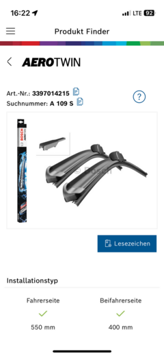

Bosch Typ A 109 S

Gibt es auch einen nur für die Fahrerseite? Welche Nummer hat der?
Oder reicht es wenn der 550mm hat?

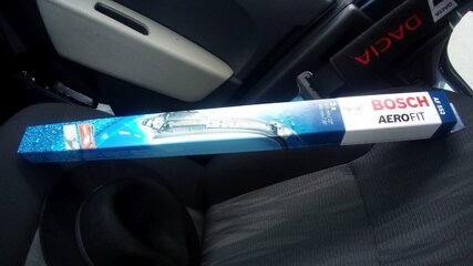

Ich hatte mir im August notiert:
"Bosch-Scheibenwischer zu 31 Euro zurückgegeben (ATU), weil mal wieder ein neues Befestigungssystem ersonnen wurde, was keiner liegen hat. Und bei WM (4. Laden!) dann was gefunden: Bosch A109S zu 47 Euro
:shock:
s.Hinweis oben
Original hat immerhin 5 Jahre gehalten
rechts 400 mm, links 550 mm."
Gekauft am 15-10-2021 jetzt werdens bald kaputt

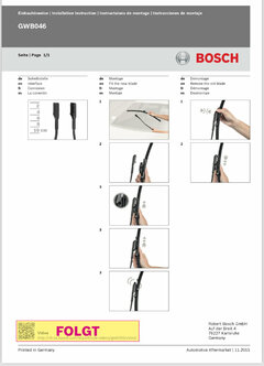

Es ist möglich das "BOSCH" Dings Patent zu öffnen und den Wischergummi einzeln raus zu ziehen .... :shhh:
Ich hatte noch so einzelne Gummis liegen , die es mal bei so einem ShoppingKanal gab ...
