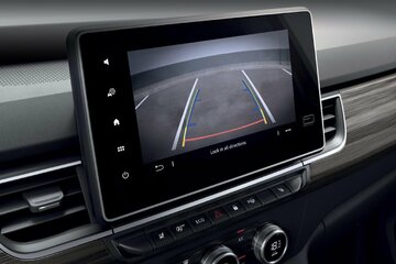

Ich habe auch schon mit dem gedanken gespielt aber ich hätte sie gern in der Mittelkonsole über der Klimanalage wo bei mir noch Taster frei sind eingebaut.Bei Nissan ist die gleiche Einheit der Bedienung eingebaut und die haben die Taster dort verbaut.
Ich hatte das in einem anderen -thread hier schon mal verlinkt. Der Duster für den russischen Markt hat die Schalter da, wo der Nissan sie hat.
Und da hätte ich die Schalter auch gerne und suche immer noch eine Anleitung, diese Schalter dort zu verbauen und anzuschließen.
Das Teil ist eine Einheit kann man nur komplett tauschen aber ob dann die Sitzheizung funktioniert glaub ich nicht.
Hab das bei Lzparts gesehn wo er das Radio ausbaute.
