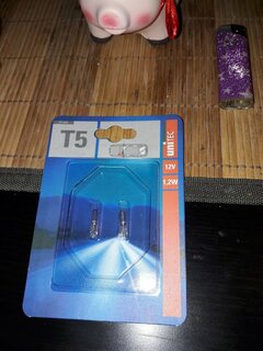

So,noch einen kleinen Spaziergang gemacht und aus der KFZ Abteilung bei Real ein Doppelpack 1,2 Watt Stecklämpchen für 1.99 Euro mitgebracht. :)
Dann kann ich die Tage mal den Schalter für die Heckscheiben Heizung ausbauen und ein neues einlöten. ;)
Der ist irgendwie so dunkel bei Dunkelheit.:D
