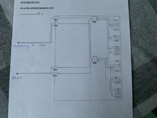

Ich habe zwei gute Sitze aus einem Dacia Sandero Stepway Bj. 2020 und möchte sie in meinen Logan MCV 1 einbauen. Soweit kein Problem da Dacia ja selten etwas ändert passt das natürlich super. Ich würde aber auch gerne die vorhandene Sitzheizung in Betrieb nehmen. Dafür habe ich mal den KabelBaum vom Sitz geöffnet und nur zwei Kabel für die Sitzheizung entdeckt, ich denke einmal Masse welche über den Schalter läuft und plus zu den Heizmatten. Ich hatte jetzt einfach mal mit einer externen Batterie bestromt aber leider passiert nichts. Ich weiß nicht ob hier noch eine Regelung fehlt oder ob diese schon wie vom Vorgänger beschrieben im Sitz integriert ist. Auch das der Sitz evtl Belegt sein muss habe ich getestet der popo wird einfach nicht warm
Ich hoffe ihr könnt mir helfen, danke im voraus !
Hat sich erledigt, nachdem ich mir einen Schaltplan besorgt hatte wusste ich alles ist im Sitz verbaut. Widerstandsmessung sollte zeigen das eine graue steckverbindung nicht richtig steckte.
