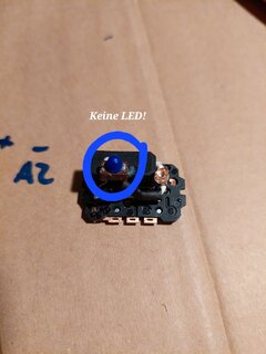

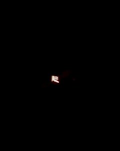

Kurze Erfolgsmeldung. Ein Schalter ist jetzt fertig, lediglich die Kabel muss ich noch unsichtbar verlegen. Bei Gelegenheit stelle ich hier nochmal den aktuellen Schaltplan rein, mit dem es geklappt hat.

Wie angekündigt anbei noch der [äußerst professionelle] Schaltplan. Die auf den Bildern als blau zu erkennende Leuchte ist keine LED sondern Halogen und arbeitet daher ohne Vorwiderstand. Diese habe ich zunächst von A1 und A2 getrennt und mittels kurzer Litzen letzendlich an A3 und B3 verbunden, da an B3 ohnehin Masse angelegt werden musste, um die Zustands-LED zu versorgen und A3 bislang komplett unbelegt war. Um die Zustands-LED zu versorgen musste nur eine Diode zwischen A2 und B2 gelötet werden. Der Baumraum ist zugegeben eng, aber mit etwas Fantasie gelingt das schon.
Der zweite Schalter wird jetzt auch noch umgebaut, dafür warte ich allerdings noch auf das passende Ersatzteil.
Die Kabel unsichtbar unter das Amaturenbrett zu verlegen war übrigens erstaunlich einfach, da der Teppich im Dacia wirklich sehr primitiv befestigt und verlegt ist. Die Beleuchtung habe ich wie die Fensterheber auf Zündungsplus gelegt. Sie können aber natürlich auch an die Amaturenbelechtung angeschlossen werden, wenn man ein passendes Kabel findet.
Da ist keiner im Anhang, nur so etwas ähnliches wie ein Anschlußplan, aber ohne eingezeichnete LED oder sonstige Beleuchtung.
Daß das Halogen sein soll halte ich auch für ein Gerücht.
Sorry, aber das wirft mehr Fragen auf als es klärt.
Dann machen wir es doch so: der ehm. Schaltplan heißt jetzt auf Wunsch eines Einzelnen Anschlussplan und die ehm. Halogen ist jetzt eine LED, die aber baulich und von den Eigenschaften einer Halogen gleicht?
Ändert am Ergebnis allerdings nichts.
Anbei nochmal ein Bild von der LED und der Halogen mit Glühdraht, die angeblich keine ist. Eventuell nützt es ja nochmal Jemanden etwas.
Da du es nochmal erwähnst: Für Halogen zu viel Glühdraht, zu wenig Quarzglas, und zu nah am Plastik. Der Unterschied zwischen Glühlampe und Halogenlampe ist dir klar?
