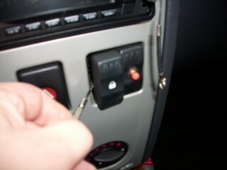

Erstmal ausgebaut.

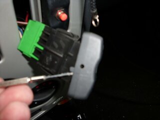

den Schalter kann man mit einem kleinen Schraubendreher leicht raus hebeln.Danach kann man das Vorderteil abnehmen in dem man an einer Seite leicht dahinter hakt.

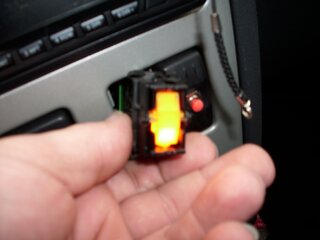

Nun kommt man an eine orangefarbene Trägerplatte die man herausziehen kann,da drin ist ein kleines Lämpchen mit langen Drähten die so geführt sind das sie beim Einsetzen der Platte den Kontakt herstellen.
Mit dieser Platte bin ich dann erst in's AH gefahren,Birnchen gibt es nicht einzeln,nur den kompletten Schalter für ca. 30 Euro.:angry:

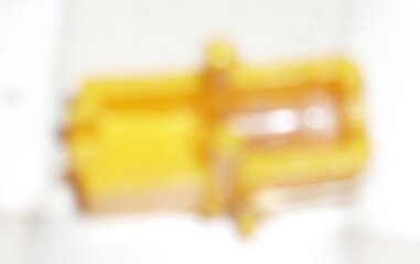

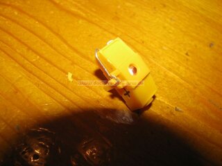

Alternative: Steckbirnchen 1,2W. Drangehalten,von der Größe passt das schon mal.:)
2er Pach 1,75 Euro,ok das ist einen Versuch wert.:D
Zu Hause eins dieser Steckbirnchen genommen,die kurzen Drähte gerade gebogen,mit Schmirgelpapier gesäubert und das alte Lämpchen ganz kurz am glaskolben abgeschnitten.Die kurzen Drähtchen des neuen Lämpchens mit den übrig gebliebenen Drähten des Alten verlötet,vorsichtig wieder alles eingefädelt und Schalter zusammen gebaut.

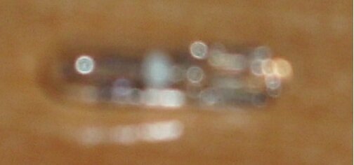

Zuerst hatte ich mir kleine Birnchen (9cent pro Stück außem Conrad-Katalog)
besorgt, die hatten aber auch nur ne begrenzte Lebenserwartung.
Nachdem dann wiedermal alles Zappenduster in der Mittelkonsole war hab ich alle Schalter auseinander genommen, kleine LED's rein und seitdem hab ich ruhe!;)
