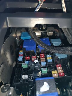

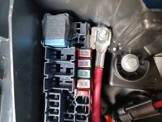

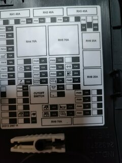

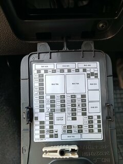

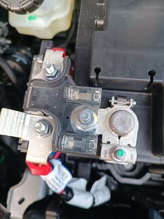

Habe mal Fotos von allen Sicherungen gemacht. Hab aber keine Ahnung ob noch irgendwo anders ein Kasten ist.
In der Nähe der Batterie müsste sich noch die Schalteinheit (UPC) befinden, die ist noch nicht mit auf den Fotos.
  • #14
Die ersten beiden Fotos sind im Innenraum, das 4. ist direkt an der Batterie und das 3. ist rechts neben der Batterie, musste dafür einen Deckel abschrauben und das Steuergerät anheben, darunter waren dann die 5 Sicherungen. Mehr habe ich wirklich nicht gefunden.

Das 3. Bild ist ein Teil der Relaisbox und das 4. das Pluspolmodul von oben.
