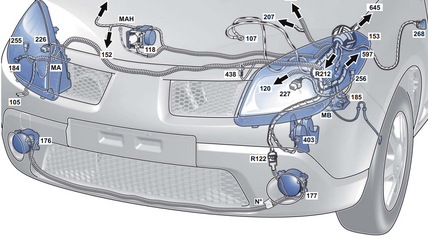

Wo sitzt den die Steckerkupplung von den Nebelleuchten wenn man die Stoßstange demontiert.?

Es kommt vorne definitiv kein Strom an. Durchgemessen. Das kann nur an dem Kabelbaum Steckverbinder liegen. Habe mal ein Video gefunden ( in Russisch) wo beim Sandero die vordere Stoßfänger demontiert wird und diese Steckverbindung gezeigt wird. Einfach vorspulen ab der 6. Minute wird der Stecker gezogen. Das witzige an dem Video ist, das der Stoßfänger wieder montiert wird aber man sieht nicht das der Stecker wieder gesteckt wird. Ich denke mal das es das sein wird.

Ich denke der Stecker ist beim montieren bereits wieder eingesteckt. Schau mal bei Minute 9:03, da sieht man wie ein Kabel vom Stoßfänger zum Auto hin liegt. Als er die Stoßstange dann bewegt, bewegt sich auch das Kabel vor dem Innenkotflügel.
Wenn es beim Sandero so ist wie beim Logan, dann musst du die Stoßstange evtl. gar nicht demontieren. Beim Logan ist da bei dem unteren Spritzschutz in diesem Bereich ein "Deckel" den man abschrauben kann, teils mit Schrauben, teils mit Nieten. Dann kannst du von unten in den Bereich vor dem Innenradlauf schauen und arbeiten. Eine Grube oder Hebebühne wäre dafür allerdings sehr vorteilhaft, oder zumindest solche Auffahrrampen.
So sieht das Teil beim Logan aus.
