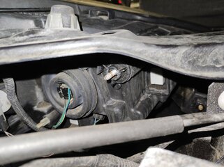

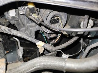

Hallo und danke,

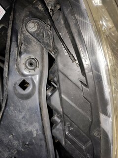

Anbei die Fotos, das erste zeigt das rechte Licht was geht, das zweite das linke. Ich vermute, das was fehlt muss auf den weißen Nippel drauf.
Das dritte zeigt den Bautenzug.

Da wurde das Stellglied für die Höhenverstellung nicht eingebaut. Vergleiche mal links und rechts. Du brauchst die Höhenverstellung. Rechts die Flügelmutter lösen und den Versteller mit einer leichten Drehung (links/rechts?) ausbauen und ausrasten. Dann den mechanischen Versteller einrasten und montieren. Bowdenzug einhängen und die Scheinwerfer einstellen (lassen).
