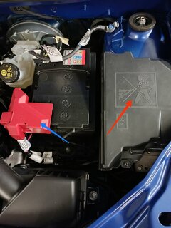

Beim 3. Bild sieht man es nicht so genau, aber die gehen von unten rein, hab jetzt nur die Sicherungen von oben fotografiert.

Zuerst solltest du die UPC finden und dort die Sicherung für den Rückfahrscheinwerfer überprüfen. Es ist die Sicherung in der mittleren Reihe, die stirnseitig direkt neben einem Steckanschluss liegt.
Das 3. Bild ist ein Teil der Relaisbox und das 4. das Pluspolmodul von oben.
Das ist ein Beispiel für eine UPC vom Clio III:
07f6707d-ed66-4338-ba2e-af8f13bfbff0_1551738190032-jpg.170383
Es muss ein Kasten sein, wo viele Kabel nach innen gehen.
Das ist das einzige wo in Motorraum Kabel reingehen.
Blau, da sind 2 dicke Sicherungen drunter und roter Pfeil sind 5 Sicherungen und das Steuergerät. Mehr habe ich nicht gefunden.

Ich habe so die defekte Sicherung gefunden.
