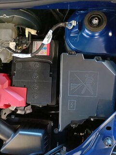

Guten Morgen zusammen, habe endlich die Lösung gefunden, besser gesagt, Dank eurer Hilfe hab ich die gefunden. Es ist die Sicherung F1 rot 10 A. Die ist in dem Kasten rechts neben der Batterie. In diesem Kasten ist das Steuergerät in welches von unten einige Kabelstränge gehen und zwischen diesen Steckern sind noch einige Sicherungen verbaut. Ist zwar Fummelarbeit, aber nicht unmöglich.

Das ist das einzige wo in Motorraum Kabel reingehen.
Blau, da sind 2 dicke Sicherungen drunter und roter Pfeil sind 5 Sicherungen und das Steuergerät. Mehr habe ich nicht gefunden.
Hallo Texas, hab's gefunden. In dem Kasten neben der Batterie ist noch ein kleiner Kasten, wahrscheinlich die von dir erwähnte UPC. Habe die ganze Zeit nach Kabeln gesucht wie auf deinem Foto vom Clio. Aber erst heute gesehen, dass die von unten angesteckt sind und dazwischen zwei Reihen mit ca.10 Sicherungen. Eine 10A war kaputt, jetzt funktioniert alles, auch die Kamera.

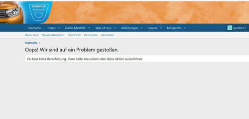

Hummm... Warum darf ich das Bild nicht ansehen?
"Oops! Wir sind auf ein Problem gestoßen.
Du hast keine Berechtigung, diese Seite anzusehen oder diese Aktion auszuführen."
