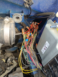

Elektrik Problem - Kabelbaum zerstört
Am Wichtigsten ist, daß die Kabel wieder so miteinander verbunden werden wie sie ursprünglich waren und auch gehören. Aufpassen muß man bei den weißen Kabeln, da sie öfters vorkommen und verschiedene Funktionen haben.
Aktuell sind drei Kommunikationsfehler vorhanden. Die Servolenkung hat keine Can Verbindung zum Einspritzsteuergerät, das Airbag Steuergerät hat keine Verbindung zum ABS und das Einspritzsteuergerät wird über OBD nicht erkannt.
CanH und CanL sind zwei miteinander verdrillte Kabel. Eventuell wurde da etwas falsch zusammengefügt. Beim Einspritzsteuergerät könnte auch eine fehlende Spannungsversorgung die Ursache sein oder im Extremfall ein Defekt.
@Texas
Wie sieht das CAN Kabel denn aus,2 Litzen mit Abschirmung drumrum?
Könnte dann nötig sein auch den Kontakt der Schirmung (Geflecht) wieder herzustellen. :think:
Dann kann man doch eine Leitungsprüfung für die beiden CAN-Leitungen von der OBD-Buchse bis zum Motorsteuergerät machen. An der OBD-Buchse ist die Kontaktbelegung bekannt. Am Steuergerät dürfte es mit einer gewissen Wahrscheinlichkeit A3 und A4 sein.

@Stefanvde
Am OBD-Stecker meines Dacia Joggers sind zwei CAN-Kabel, also 2 x 2 Adern miteinander verdrillt. Ohne Abschirmung rundherum

Also erst einmal Danke bis hier her für die Antworten und auch die einigen guten Ratschläge.
Besonderen Dank an Texas ! der mich unterstützt hat die Fehler korrekt auszulesen zu können. Seit gestern Abend weiß ich also zumindest was das Auto zu der Situation sagt :)
Also von daher ist das Gesamturteil schon hilfreich.
Ich habe heute begonnen nochmal alle Kabel neu zu verbinden und besonderes Augenmerk auf die Enden zu legen und auch die Kabeln innen (an die man sehr schwer dran kommt) mit Aderendhülsen zu versehen damit man sich auf die aktuelle Verbindung wirklich zu 100% (ich würde sagen bei 90% bin ich aktuell) verlassen kann.
Der Regen hat aber gemeint das für heute Schluss ist.
Auch die kürzlichen Beiträge geben mir schon einige Denkanstöße auch wenn ich eine Deadline bis Sonntag Abend habe kann ich vielleicht noch was versuchen. Meine Frau belastet das nämlich sehr und Sie will das Thema dann in die Werkstatt geben.
Ich habe auch glücklicherweise auch einen Freund der KFZ technisch ausgebildet ist, aber eben von Mercedes kommt und die Unterschiede im Elektronik Bereich sehr groß zu sein scheinen.

Morgen habe ich wieder ein paar Stunden Zeit, habe eine lange Zange bestellt und werde dann zur Not mit Sonnenschirm weiter machen.
Und PS nicht zu viel Mitleid - es war ziemlich dumm was ich da gemacht habe und aus Fehlern lernt man (hoffentlich) :)
IMG_20240413_151010.jpg Dort sieht man zwei bis drei verdrillte Kabel, aber nicht, ob sie getrennt waren.

OMG , wenn jetzt Vom CAN BUS pro Pol 2 vedrilte Lizen sind *** :) .....
Du mußt das quasi so weit verfolgen das du es wenigstens auf einer Seite defintiv "PAARWEISE" identifizieren kannst , sonst wird das nie was ...

Es gibt keine Knotenpunkte mitten im Kabelbaum. Die findet man immer nur an Endgeräten (ODB-Stecker = Endgerät). Sonst wäre es nämlich kein (CAN-) Bus mehr sondern Sternverkabelung.
Auf Schirmung kann bei den Datenraten (max. 1MBit/s) von CAN verzichtet werden. Da spielt auch der Preis der Verkabelung mit rein. Braucht der Hersteller mehr Datenrate wird eher ein zusätzlicher Bus installiert als an der Datenrate gedreht.
