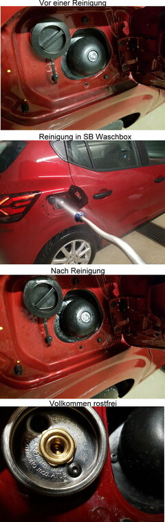

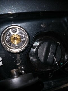

10 Monate hab ich meinen Gaser, in dieser Zeit bestimmt 20, 25 oder 30-mal in einer
Waschbox gewaschen oder abgespritzt. Jedesmal halte ich den Wasserstrahl auch
in den geöffneten Anschlussbereich rein. Trotzdem - wie er und die Schrauben
aussehen, zeigt die untereste Abbildung des Fotos: Absolut rostfrei.
In Abb. unten steht sogar noch Wasser drin. Ihr dürft nicht glauben, ich hätte
das jemals trockengelegt.
Denn für mich gab es nur zwei Varianten:
a,) es rostet nicht, alles im Werk richtig gemacht :yes:
oder
b,) ab zum AH, die sollen den Mist auf Garantie in Ordnung bringen.
Die Fotos sind übrigens von gerade eben

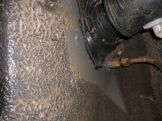

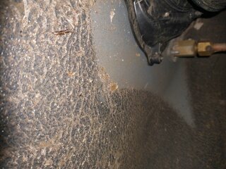

Ihr habt mir Bammel gemacht. Also bin ich extra den Umweg zum Auto und hab Bilder gemacht.
Meine Schrauben sind die mit Stern. Also scheinbar die neue Version in "etwas besser".
Danach noch blind 2 Bilder in den Radkasten.
Sieht alles erstmal gut aus. phuuu. :)
Aber ich seh gerade, im Detail, ne Spur, die mir doch Unruhe macht.

Sieht aus, als könnte die Rückseite etwas Wachs vertragen.
Man kann unterhalb des Gasanschluss aber gut an der "Wasserspur" erkennen, das das Wasser von hinter dem Dish runter läuft.
Ich werde sobald der Sandero bei uns auftaucht, die Schrauben entfernen, den Anschluss vorziehen und mit ordentlich Dekalin wieder verbauen. Die beiden Schrauben werden mit Fluid Film wieder eingeschraubt und von hinten (im Kotflügel) wird die komplette Tankstutzeinheit mit Fluid Film flächig beschichtet, das wird reichen.
Ich hatte heute eine "nasse" Fahrt. Ob das Wasser wirklich von dort kommt, etwas kommt von dort, ist nicht mal sicher. Der gesamte Innenbereich war tropfnass.
Das Wasser läuft an der Seite herunter und sickert an der Klappe nach innen. Es läuft dann innen an einer Falz entlang und verteilt sich gleichmäßig.
Dann sammelt sich etwas Wasser am tiefsten Punkt der gesamten Konstruktion und kann dort nicht ablaufen, da es eine Kuhle ist.
Es scheint Wasser von oben hineinzulaufen und durch den Anschluss. Das doch "gebrauchtes Essen"! Also muss ich mir überlegen, wie ich das auch von außen abdichten kann.
Ich werde mir mal Wasserfarbe beschaffen und mal außen etwas anmalen. ein Stich in gelb. Wasser sollte ja dann gelb sein und ich sehe ob es von Außen kommt und ein Problem ist oder nicht.
Sollte ich das nämlich von hinten abdichten und genau diese Falz läuft eigentlich hinten ab, hab ich ein anderes Problem. Himmel! Ich möchte die Sändi benutzen und nicht Schrauben und nachbessern müssen.
Doofe Frage.. Beim Jogger (Ja ich weiß hier ist eigentlich Sandero.. :D) müsste der stutzen doch einfach im rechten hinteren Radkasten enden, oder? Dann muss ich da nämlich noch Sprühwachs drauf knallen :D

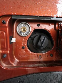

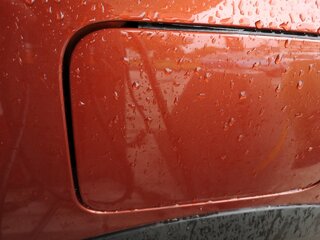

Hallo. Ich habe das Problem mit dem Wasser bei unserem Jogger es mit einem Z-Dichtungsband und einen geschlossenen Verschlussdeckel gelöst. Man sieht es zwar ein wenig, aber die obere Öffnung ist damit verschlossen. es dringt keinerlei Wasser in den LPG-Tankstutzen ein. Nach knapp 6 Monaten und 12000km ist nix von Rost zu sehen.
Hinter dem Dish-Tankanschluss, die Gasleitung im Radkasten und den kompletten Gastank habe ich mit Unterbodenwachsspray eingesprüht/besprüht.

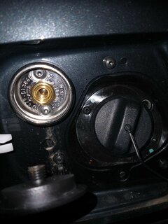

Ich habe alles händig entrostet. Es eine Menge Dreck innen angesammelt, Rostumwandler für das verbliebenen festen Metall. Es war deutlich mehr wie auf dem Bild gewesen, fast halb herum alles weg. Dann mit Stahlknete alles großflächig wieder verschlossen und die Innenseite mit Unterbodenschutz aus der Dose (Norma) versiegelt. Sieht gut aus und hält bombenfest.
