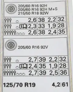

Der Druck im Reifen variiert je nach Temperatur, und er nimmt über die Zeit allmählich ab. Auf 0,1 bar genau kann man ihn nicht halten.
Die Fahrzeughersteller geben Minimaldrücke an, die nicht unterschritten werden dürfen und je nach Fahrweise und Beladung unterschieden ausgewiesen sein können (dann erhält man Tabellen mit mehreren Werten).
Die Reifenhersteller geben einen Maximaldruck an, der nicht überschritten werden darf (immer nur ein einzelner Wert).
Dazwischen kann man sich als Halter oder Fahrer frei entscheiden. Ich habe mich für Ökonomie und Ökologie und gegen Komfort entschieden. Andere entscheiden anders. Ist doch schön, dass es die freie Wahl innerhalb der gegebenen Leitplanken gibt.
