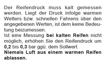

Moinsen!
Bin eben über diese Passage aus der Bedienungsanleitung gestolpert. Ich war bisher immer der Meinung, dass der Luftdruck bei warmen Reifen geprüft und abgepasst werden muss. Hier steht das Gegenteil.
Ebenso ist seltsam, dass "der Reifendruck um 0,2 bis 0,3 bar erhöht werden soll, wenn eine Messung bei kalten Reifen nicht möglich ist.
Das müsste doch genau umgekehrt sein, oder hab ich einen Denkfehler?
Nein, ist so schon richtig.
Sollwert galt schon immer für den kalten Reifen.
Der Druck soll bei warmen Reifen über den SOLLWERT erhöht werden, weil er beim erkalten der Reifen ja wieder (auf den Sollwert) absinken soll.
Kalte oder warme Luft hat ein unterschiedliches Volumen. Der Druck ändert sich.
..genau! :dance: ... Die meisten festen, flüssigen und gasförmigen Körper dehnen sich beim Erwärmen aus und ziehen sich beim Abkühlen zusammen. Gase dehnen sich bei Erwärmung am meisten, feste Stoffe am wenigsten aus.
Danke!
Das mit dem Volumen ist mir klar. Nur die Formulierung schien mir irgendwie missverständlich.
d.h. wenn du bei KALTEM Reifen 2,2 misst .... sollte das bei WARMEN Reifen so bei die 2,4 liegen .... so ist das gemeint.
Jetzt, wo ich's noch mal lese, ist es auch plausibel. Erst denken, dann doofe Fragen stellen... :badgrin:
