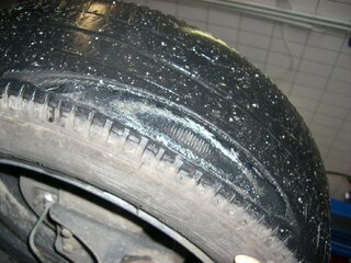

Hallo Leute,
ich bin in diesem Forum neu und wollte euch um eure Meinung fragen.

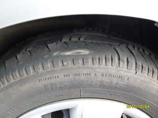

Ich habe seit einiger Zeit das Problem, dass bei meinem MCV die Reifen extrem schnell verschleißen. Das Verschleißbild ist unregelmäßig.
Bei dem ersten Bild waren die Stoßdämpfer schuld (laut Werkstatt). das andere Bilde ist nach dem Tausch der Stoßdämpfer entstanden.
Das Merkwürdige ist, dass die Reifen an der Hinterachse montiert waren.
Die Spur wurde schon vermessen und neu eingestellt. Aber es scheint nicht besser zu werden.
Kann sich das von euch einer erklären?
Beste Grüße
Andreas

was ist das denn für eine "Nummer"???:cool:
Das ist ja kein "Verschleiß" mehr, einen Reifen bis zu diesem Zustand zu fahren ist ja fast Selbstmord...
Was sind das für Pellen und nach wieviel Kilometern sehen die so aus???:o
Da bin ich mal gespannt!
original-habo
Jetzt mal ernsthaft: Den Reifen auf dem ersten Bild hast du doch nicht so noch gefahren? Das kann ich mir jetzt echt nicht vorstellen. Der sieht aus wie bereits aufgeplatzt.
Auf jeden Fall ist an deinem Fahrwerk etwas absolut nicht in Ordnung. Ich glaube, du solltest über einen Wechsel der Werkstatt nachdenken ....
Hi Andreas :)
erstmal herzlich willkommen hier im Forum!
Für mich ist das ein eindeutiger Reifenfehler im Rundlauf!
Du hast ihn nur nicht als Rattern beim Fahren bemerkt, was für den guten Job spricht, den Deine Stoßdämpfer gemacht haben.
Auch Dir ist kein Vorwurf zu machen, denn an der Innenseite des Reifens guckt schließlich wohl kam jemand nach.
Sowas sieht man eher rein zufällig, wenn es an der Außenseite gewesen wäre.
Aber der Werkstatt bei der Du gewesen bist, ist sehr wohl ein Vorwurf zu machen und ich stimme der Äußerung zu, die hier schon gemacht wurde: "ich würde mal über einen Wechsel der Werkstatt nachdenken".
Sprich darüber mal mit Deinem Händler, von dem Du das Fahrzeug gekauft hast.
Helmut:prost:
edit:
ich sehe gerade, es sind 2 Reifen die defekt sind und insbesondere beim rechten Bild, auf dem die Glatze außen sitzt, ist im Hintergrund die Verwerfung zu sehen, die auf einen Karkassendefekt deutet.
Beim linken Bild ist das nicht so genau zu erkennen, aber wenn ein Maschinenfehler bei der Produktion passiert, dann begrenzt sich der auch nicht nur ein einen einzigen Reifen, sondern über mehrere.
Bis das aber bemerkt wird, sind schon soundsoviel Reifen durchgeschlupft.
Wenn die Reifen halbwegs in der Reihenfolge der Produktion versendet und beim Autobauer anschließend montiert werden, ist es auch gut möglich, daß Du gleich 2 Reifen dieses "Qualitätsausreißers" bekommen hast.

Hallo daciaristi das erste Bild scheint ja hinten rechts zu sein, wie sieht's den links aus ?
Ist das 2'te Bild auch von hinten rechts?
Bei der Kraterlandschaft im 2'ten Bild ist das ein Karkassenfehler ( Polenschrottreifen halt).
Wenn's immer auf der gleichen Seite ist kommt auch das ABS in Frage.
Du verleihst aber dein Daci nicht an Leute die Testfahrer sind und die Handbremse ab und zu mal während der Fahrt voll anreißen ;-) ?

Der Reifen auf dem ersten Bild ist Hinten Rechts und auf dem zweiten Bild ist Hinten Links (nach Stoßdämpferwechsel entstanden). Die Werkstatt sagt, dass der Reifen (HL) durch die defekten Stoßdämpfer schon eine Macke hatte und sich der Fehler erst nach dem Wechsel der Stoßdämpfer gezeigt hat. Die Reifen waren die Erstausrüstung (Debica glaube ich). Die Reifen sind ca. 60.000 Kilometer gelaufen. Das Profil an den "guten" Stellen war noch bei 4-5 mm.
Ich habe eine Gasanlage mit Tank in der Reserveradmulde. Weiterhin fahre ich sehr oft mit sechs Leuten insgesamt. Habe aber ein Tüv Gutachten für die Anlage. Dacia selber hat den 7 Sitzer ja zum Anfang nicht mit Gas angeboten. Ich hatte mal gelesen, dass es wegen der Achslast war.
Habe Mittwoch wieder ein Werkstatttermin. Wo soll ich nur anfangen?

wenn es die Debica -Erstausrüstungsreifen Deines DACIA sind, dann ist auch Dein Dacia-Händler bei dem Du gekauft( bzw. der das Fahrzeug ausgeliefert hat)hast der 1. Ansprechpartner.Auch wenn diese 60000 km gelaufen sind!
Soweit ich dieses Forum bisher verfolgt habe, hatte diese massiven Schäden bisher niemand an seinen Debica-Reifen?!
Ich kontrolliere mindestens alle 10000 km meine Reifen auf irgendwelche Veränderungen.
Deine Veränderungen bzw. Schäden treten m.E. nicht innerhalb von 1000 km auf??!!

Also wenn hier ein Fahrwerksschaden oder ein Einstellungssachen vor läge wäre die Schadhafte Stelle ringsum den Reifen herum und nicht nur an einer Stelle.
Hatte mal an einem Opel Commodore durch gerösteten Domstreben.Da siehst Du das Gewebe dann rund herum frei liegen.
Deine Bilder sehen aus als wenn der Reifen entweder blockiert hat der irgendwo ran gekommen ist wo sich was heraus reißen/schneiden konnte.
Wenn dann die Stoßdämpfer vielleicht schon durch gesessen waren auf Grund der häufigen starken Belastung ? Waren Sie vielleicht auch zu schwach? :huh: Grübel.
Klemmende Bremsen? Geht auch vielleicht fest gefroren? Stellst Du Dein Wagen mit Handbremse ab? Bei den jetzigen Temperaturen kann dann die Hinterradbremse angefroren sein.Aber das sollte man eigentlich am Fahrverhalten und Geräusch hören/merken.

Hallo Andreas,
ich bin mir ziehmlich sicher, dass die Schäden an den Reifen durch Herstellungsmängel entstanden sind.
Achsvermessung: Haste gemacht gut, auf dem Messprotokoll siehst Du etwaiige Abweichungen. Die angegebenen Tolleranzen sind so gewählt das, man sicher unterwegs ist, selbst einer Tolleranzüberschreitung von einem 1-2 Grad sieht der Reifen nicht so aus und man bekommt nur in Grenzbereichen beim fahren Probleme.
Stossdämpfer gewechselt: Haste gemacht gut, halten je nach Beanspruchung 50.000 - 100.000 km. Meine ersten Originalreifen hielten 70.000 km. Beim Stossdämpfertest sollten diese mindestens ausreichend sein, ich weis nicht wo das liegt, vielleicht min 60%. Gasdruckdämpfer sind besser als Öldruckdämpfer. Ein gutes Fahrwerk ist bei Kurvenfahrten mit Bodenwellen und bei einer Notbremsung wichtig.
Reifen made in Poland, nix gut, siehe Deine Fotos, bei den Reifen hat sich die Lauffläche von der Karkasse gelöst, schau Dir die Reifentests an und wähle einen Markenreifen mittlerer Preiskatgorie.

Beide Reifen sind doch innen abgenutzt"?
Da wehre auch noch zu vermuten das sich an der Hinterachse am Sturz nichts für einen Service einstellen lässt, was bei einer Achsvermessung hätte eingestellt werden können.
Bei dauernder Überschreitung der von Dacia geplanten DURCHSCHNITTLICHEN Beladung (Gasanlage, Tank, Gäste auf dritten Reihe) ist halt der Sturz dauernd "verstellt".
Nun müsste der Achsvermesser ersteinmal wissen was für einen Beladungszustand Dacia für einen 7-Sitzer mit Gasanlage vorschreibt bevor die Daten vergleichbar wehren mit der Limosine zB.
Das würde auch die Diskussion hier erklären das/ob es andere Federn und Dämpfer für den 7-Sitzer gibt so wie gleich das andere Getriebe.
