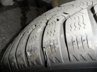

Habe ähnliches Problem...
Hi,
meine Hinterreifen waren im Herbst auf beiden Seiten (aber links mehr) "buckelig" abgefahren, d.h, wenn mann mit der flachen Hand über die Lauffläche gefahren ist hat man richtige Huckel gefühlt über den gesamten Reifen verteilt. Rechts war das ganze nicht so extrem ausgeprägt. Dann wurden die Stoßdämpfer getauscht. Das ist nun etwa 15.000 km her und das ganze war mit den DEBICA-Sommerreifen.
Am WE habe ich festgestellt, dass der linke Hinterreifen wieder so bescheiden aussieht (diesmal mit Winterreifen eines anderen Herstellers). Habe ein paar Fotos beigefügt.
Die Außenkante ist "gleichmäßig" glatt abgefahren, stellenweise ist die Mitte auch ganz glatt aber außen herum ist wieder Profil da. Die Innenseiten weisen m. E. "normalen" Abrieb auf.
Kann mir vielleicht jemand sagen, wie man das Problem beheben kann?
Meine Werkstatt meinte, dass man beim Logan die Hinterachse nicht vermessen kann...
Vielleicht hat jemand eine Idee.
Sturz? Radaufhängung? Fahrwerk?
Viele Grüße,
Ina

Das nennt sich "Sägezahn", da spielen einige Faktoren ungünstig zusammen. Meist ein Zusammenspiel zwischen den Achswerten, der Belastung und der Teilung des Reifenprofils. Bei meinen aktuellen Corsa ist das komplette Fahrwerk noch auf " Sturm & Drang+ Kurvenhatz" eingestellt. Mit 15" Bereifung versch. Hersteller hat das immer zum " Sägezahnprofil " geführt. Eine leichte Korrektur vom Sturz und Federverhalten + 16" hat das Problem fast minimiert.

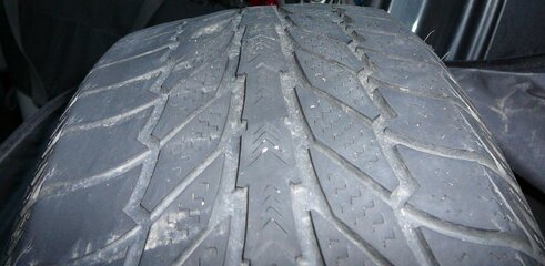

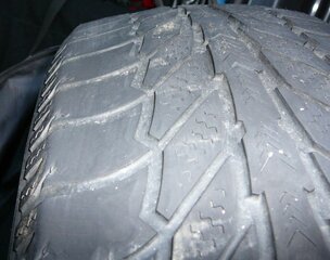

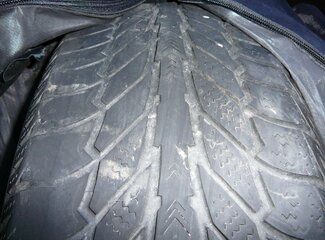

Nur der? D.h., alle vier Bilder sind vom linken Hinterrad?
Irgendwie werd ich aus deinen Worten nicht so ganz schlau draus: Einerseits sagst, du der Reifen sei aussen gleichmässig glatt abgenutzt, anderseits sei Profil da!? Wenn (zB von hinten gesehen) die Aussenflanke stärker abgenutzt ist, dann würde die Achse ein wenig x-beinig stehen - sinnbildlich unten ein wenig mehr zur Fahrzeugmitte, oben weiter nach aussen. Wenn dagegen die Innenflanke stärker abgenutzt ist, würde die Achse o-beinig stehen - also oben mehr zur Fahrzeugmitte, unten mehr nach aussen.
Vermessen schon, nur einstellen nicht ... :rolleyes:

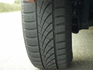

Ich häng mal ein Bild von meinem linken Hinterreifen an - sehr gleichmässige Abnutzung:

Ja, alle sind nur vom linken Hinterreifen. Am rechten sind nur ganz minimale ähnliche Spuren zu sehen.
Sorry, da hab ich mich wohl etwas blöde ausgedrückt. Ich meinte, dass die Außenkante komplett "glattgeschrubbt" ist und die Innenkante weisst relativ gleichmäßiges Profil auf. In der Mitte des Reifens ist teilweise Profil da und teilweise ist es auch glattgeschrubbt, ich werd es anhand eines Fotos verdeutlichen...
