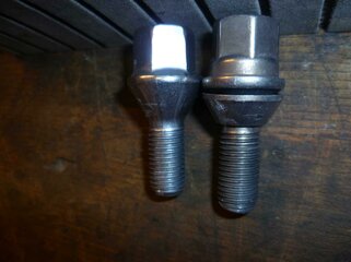

bei der gewindelänge nur minimal, bei der gesamtlänge schon deutlich mehr.
Hm, die Version mit dem separaten Kegel dürfte wohl die Alufelgen mehr schonen... :think:

genau dafür ist der drehbare kegelbund auch gedacht.
Oha - sowas habe ich wirklich noch nie gesehen. Die Auflagefläche des Kegels verhindert normalerweise durch deren Haftreibung das unbeabsichtigte Lösen der Schraube. Wie hält die Schraube mit dem drehbaren Kegelbund ? :o
Schaut für mich so aus, daß da ein Konstrukteur zu weit gedacht hat - außer, daß die zugehörige Alufelge extrem Weich ist.
