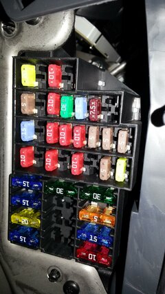

wenn es interessiert, siehe blauer Pfeil:
gruss
rudi
haette mich auch gewunder das radio und ziggi anzuender mit 20 A abgesichert sind :-)
10 A das passt besser
wolf

Mein Sicherungskasten
ok, bei mir sind an der Stelle 15A drin.... rausgezogen: war ok! :unsure:

usp, mein Bild vom Sicherungskasten ging nicht! Wie geht das?
radio und ziggi anzuender sind mit 10 A abgesichert. mach mal ne neue rein und schau.
