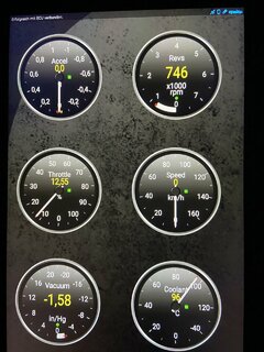

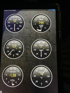

Also ich habe mal die Temperatur ausgelesen steigt von 80 bis 95 kann da keine Unregelmäßigkeit erkennen oder?
Vielleicht heizt der Dacia einfach nicht so wie ich vom vorherigen Fahrzeug gewohnt bin….und im Winter beschlägt auch alles immer sehr schnell…
Gut, aber interessant wäre, den Bereich unterhalb der 80°C zu betrachten. Normalerweise sollte die Kühlmitteltemperatur bis ca. 75 - 79°C relativ flott ansteigen, um danach kurz zurück zu gehen. Nämlich wenn das (der?) Thermostat den "großen" Kreislauf geöffnet hat. Wann dies geschieht, ist für die Lösung ausschlaggebend.
gut möglich. Mein alter Safrane war im schnellen Warmwerden im Winter und auch im stabilen Sommerbetrieb in der Hinsicht mustergültig. Er hatte andere Macken.

so folgende Infos. (Strecke ca. 20 Kilometer)
Start 11:24 Temperatur bei 19 Grad
11:26 = 43 Grad
11:28 = 60 Grad
11:29 = 70 Grad
11:30= 78-80 Grad
11:31= 85 Grad
11:32 = 94-95 Grad (Hier ging vermutlich das Thermostat auf, da Temperatur wieder leicht runter ging)
11:33= 92 Grad
11:35=90 Grad
11:40= 97 Grad (leichte Steigung
11:44= 105 Grad (leichte Steigung)
