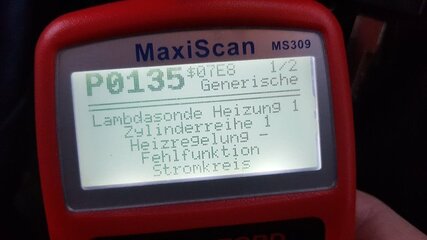

Hallo habe seit 1 Woche das Problem das die MIL leuchtet. Darauf hin ausgelesen und folgender Fehler: Labdasonde Heizung 1 Zylinderreihe 1 Heizregelung -
Fehlfunktion Stromkreis.
Habe hierzu auch ein Screenshot vom Auslesegerät beigefügt.
Haben eine neue Regelsonde von Bosch verbaut und das Problem besteht weiterhin. Also kann der Defekt der Sonde jetzt ausgeschlossen werden.
Meine Frage nun es kann theoretisch nur noch an der Verkabelung (optisch bisher alles ok) oder der Sicherung für die Lambdasonde liegen. Aber wer weiß wo die sich genau befindet.
Fahrzeug ist ein Dacia Lodgy Prestige TCE 115 mit 1.2 L Baujahr 2013 mit 60000 km also gerade mal 5 Jahre daher tippe ich auf die Sicherung. Nur leider kann ich nirgends im Internet was finden wo diese versteckt ist.
Laut Bedienungsanleitung ist diese nicht im Fahrgastraum sondern muss sich im sicherungskasten vom Motorraum befinden.
Wäre super bin euch wenn mir einer schnell Bescheid geben könnte denn Ihr wißt ja selber ohne Auto alles nicht einfach.
Für eure Bemühungen bedanke ich mich im Voraus.
Hallo, so weit ich weiß hat die Lampdasonde keine Sicherung und wird direkt vom Motorsteuergerät versorgt.
Hast Du auch die zweite Sonde geprüft?
Bei den " Autodoktoren2 war ein Beitrag, wo es so beschrieben war. Da war der Fehler Falschluft im Ansaugtrakt.
Grüße
Grüße
Hallo Danke für die schnelle Antwort.
Nein diese habe ich nicht überprüft da das Steuergerät eindeutig Reihe 1 schreibt. Und auch den Stromkreis extra erläutert. Normalerweise würde das Steuergerät ausgeben Lamdasonde sporadischer Wert.
Ich werde mal demnächst mit dem multimeter messen
