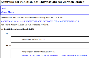

In der geführten Diagnose für den H5F Motor mit elektrisch geregeltem Thermostat steht:
Motor läuft, Kaltstart - Wassertemperatur 50°C, Schlauch am Kühlereinlass darf nicht heiß sein
Motor läuft, Motor warm - Wassertemperatur größer 110°C, Schlauch am Kühlereinlass muss heiß sein

@Stefanvde
