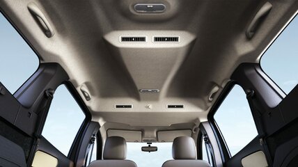

Der Lodgy war ja mal ursprünglich für den afrikanischen Markt gedacht und wurde dann aber auch in Europa angeboten.
Wenn das zutreffend ist, wundert es mich, dass die Lüftung am Dachhimmel nicht von Anfang an zur Serienausstattung gehört hat.
Zur Heizleistung: Ich meine, die kommt gerade so hin. Habe mich sogar schon gefragt, warum ich zusätzlich die Sitzheizung bestellt habe. Wenn die doch wenigstens zentral bedienbar wäre! Dann könnte man im Sommer so schön mitfahrende Dacia-Kritiker auf dem Beifahrersitz ärgern. :D
