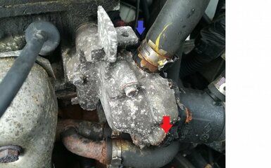

Das Thermostat sitzt das nicht auf der Getriebeseite am Motor?
Wenn es da tropft kann der OT Geber arg versiffte sein
Was regelt das Steuerteil wenn es von dort keine vernünftigen Werte bekommt?
Wenn es hilft, kann ich morgen ein Foto machen, damit man sieht, wo das tropft.

Der rote Pfeil markiert die undichte Stelle, der OT-Geber ist ungefähr dort, wo der blaue Pfeil hinzeigt. Ich glaube nicht, dass dort das Kühlwasser hin tropft.
Jetzt suche ich nach einer Werkstatt, die einen Druckverlusttest macht und entscheide dann nach dem Testergebnis, was ich weiter mache.
