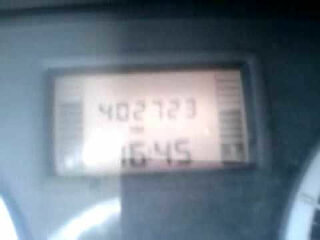

Natürlich geht das....das ist ein 1.4 MPI
Ist leider schlecht zu sehen, aber wenn da wirklich 400.000 steht, dann müssen bei meinem auch noch 100.000 gehen:)
