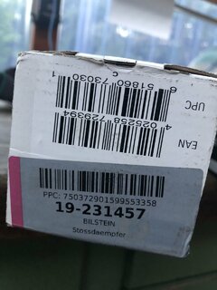

Wer hat denn schon die KYB Stoßdämpfer eingebaut.
Ist das Poltern dann weg?
Die Erfahrungen mit den Bilstein waren wohl nicht so erfolgreich.
Du kannst also den Wechsel auf Bilstein empfehlen
Ja.
Bei mir ist seit dem Ruhe.
Allerdings fahre ich recht wenig.
Etwa 15.000KM nach dem Wechsel.
Mir wäre die Marke auch egal gewesen.
Das sie den gleichen Fehler wie die Original haben, halte ich für relativ unwahrscheinlich.
