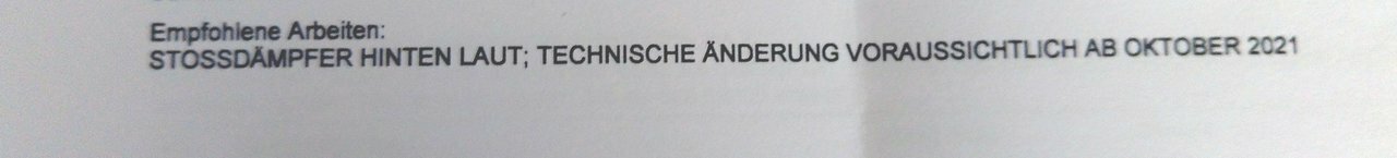

Was das Poltern im Heckbereich anbetrifft folgende Aussage:
Und was heißt das? Dass neue Fahrzeuge hier eine technische Änderungen haben werden oder dass eine technische Änderungen nachrüstbar ist bzw. über Garantie oder Rückruf durchgeführt werden wird.
Wobei die technische Änderung doch recht einfach zu realisieren wäre, oder? -> einfach ordentliche Stoßdämpfer einbauen
Danke für Deine Info, aber noch hilft sie uns leider nicht. Halte uns bitte auf dem Laufenden, wenn Du im Oktober neue Infos bekommen solltest. Danke.
