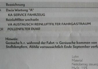

Problem ist bei Dacia bekannt, es sind die Stoßdämpfer, man arbeitet an einer Lösung, soll im September für alle Dokker auf Garantie und/oder Kulanz getauscht werden
Lt. Dacia Händler vom heutigen Tag wegen Inspektion, das Problem gleich mal angesprochen
Woher hast Du diese Information?
Ich kann nur hoffen dass die Werkstätte besser arbeitet als das die Rechtschreibung befürchten lässt!
Egal, wenn es in der Sache ab Herbst eine Problemlösung gibt ist das positiv!
Immerhin scheint es so zu sein dass der Mangel mittlerweile offiziell erkannt und dokumentiert wurde.

Die Worte "Geräusche" - "Abhilfe" - und "Voraussichtlich" sind halt auffällig...bei so wenig Text.
