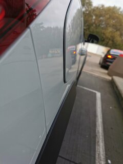

Viel Freude damit und immer knitterfreie Fahrt! Ich bin mit meinem bisher sehr zufrieden bis auf ein paar Petitessen (z.B. die Tankklappe schließt, wenn geschlossen, nicht ganz bündig mit der restlichen Karosserie ab, sondern steht 2-3 mm vor – das lässt sich bestimmt einstellen).
Das ist natürlich strömungstechnisch ein heikles Problem. Ich wette ab etwa 320km/h zieht er leicht nach Rechts.
Ist das Weichplasik gegen klappern vielleicht durch Sonne oder Sprit verhärtet?
