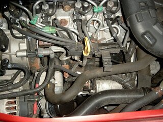

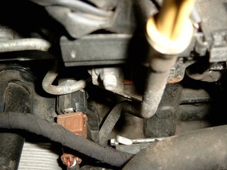

Hab das Bild mir angeschaut. Da muss garnichts kaputt gemacht werden. Werde die Werkstatt darauf hinweisen das nur 2 Schrauben gelöst werden müssen.
Dan mal sehen was die sagen. Ölmeßstab nebst neuer Halterung kostet bei den 35 Euro.
Wen die rum zicken hau ich wieder ab. Danke für das gute Bild.

So, jetzt habt ihr mich neugierig gemacht....bin in die Garage zum Karpatenbomber, Haube auf, Abdeckung weg....stimmt! Der Stab ist außen verbaut, auch am Dieselmotor. Leider bin ich zu blöd im neuen Layout ein Foto anzuhängen...da wird man nach Internetquellen gefragt...seufz...dabei habe ich lediglich ein olles Compactflash Kärtchen im noch olleren Kartenleser per USB angedockt.....
@pippo....alles Plaste ...sagen die aus den östlichen Bundesländern....das kann man schlicht vergessen mit irgendwelchen Greifern ...der Stab sitzt in seiner S-Kurve ziemlich fest.

Also die obere Schraube kann man sehr gut erreichen , bei der unteren wird es etwas kniffelig. Hat das schon mal jemand gemacht ? (Von unten ?)
