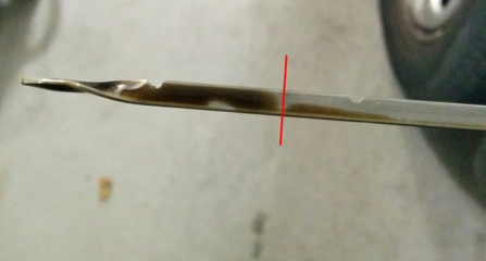

Am besten kann man den Ölstand mindestens 1 Stunde nach dem Abstellen des Motors messen. Dann hat die ganze Ölmenge wieder den Weg zurück in die Ölwanne gefunden. Der Messstab sieht dann so aus, der Ölstand ist gut erkennbar bei ca. 60% zwischen Min und Max:
Wenn man den Stab mehrmals nacheinander auszieht, wird die Ablesbarkeit schlechter, weil die Wand des Messrohrs mit immer mehr Öl bedeckt wird welches beim Ausziehen auf den Messstab übertragen wird, gut auf dem Photo erkennbar (Öl an der unteren Kante).
