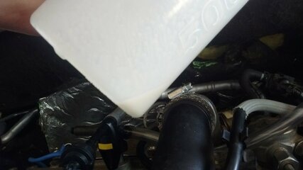

Einmal um den Block gabs feinen Kondensat im Schlauch. ~10km mehr war der Schlauch wieder klar.
Bevor ich nach knapp 40km auf die Autobahn bin konnte ich etwas Öl in der Flasche erkennen.
Nach der Autobahn hatte ich nur weißen Schaum.
Das würde ich als normal bezeichnen. Insgesamt bin ich 86km gefahren.

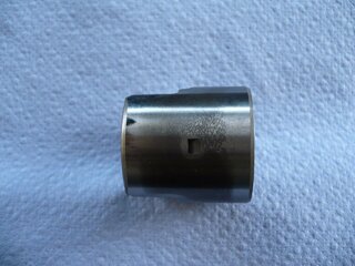

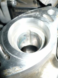

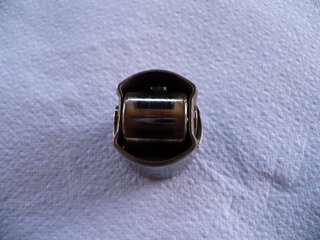

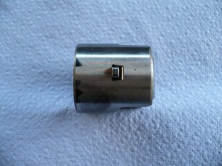

- Stößel der Hochdruckpumpe hat Laufspuren, aber nix was ich mit meinem Problem in Verbindung bringe.

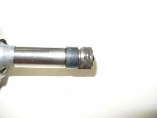

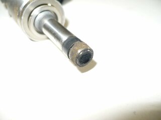

Leider keine Änderung. Weiterhin Zündaussetzer, vorzugsweise Zylinder 3&4 (die angehängten Bilder sind von der ED Zylinder 4, sehen aber alle 4 ähnlich aus).
