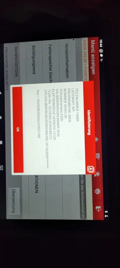

Wenn bei der Gasanlage das Fehlersignal ertönt, gleichzeitig über OBD den Fehlerspeicher des Motorsteuergerät auslesen.
Der Kilometerstand wäre interessant.
Mit Injektoren sind die LPG Injektoren gemeint?

Beim letzten Auslesen per OBD wurde das angezeigt (siehe Bild). Kann man damit was anfangen? Mit welchem alternativen Tester kann man den Fehlerspeicher notfalls auslesen?
