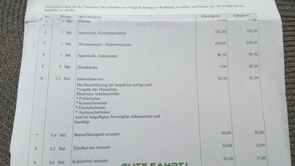

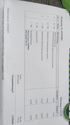

Könntest Du evtl. einen Scan oder ein Foto der Rechnung machen und hier einstellen.
Vorher aber bitte Deine persönlichen Daten wie Name, Anschrift und Kennzeichen unkenntlich machen.
Ggf. kann sich dann @Texas anhand der Einzelaufschlüsselung der unterschiedlichen Arbeitswerte ein besseres Bild machen.

m...
1. Verdacht: Zündkerzen, da gewechselt vielleicht Kabelbruch/Isolierung def., temporärer Kurzschluss... irgend was an den Steckern beschädigt?
2. Verdacht: Da der Zahnriemen/Wasserpumpe gewechselt wurden, sitzt da irgendwo ein Sensor für Drehzahl? (Kenn den Motor nicht)
