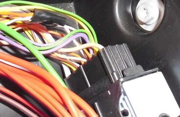

Wenn T-Wasser vom Kabel der Wassertemperaturanzeige in der Instrumententafel abgegriffen wird dann passt das nicht zu meinem Auto.
Wenn ich per OBD 50° angezeigt kriege erscheinen kurz danach die beiden Balken in der Instrumententafel und T-Wasser steht bei 34°.
Die Frage dazu wäre, ob du mal das entsprechende Kabel auf Fehlstellen kontrolliert hast und ob es bei dir überhaupt an der beschrieben Stelle aufgelötet ist.

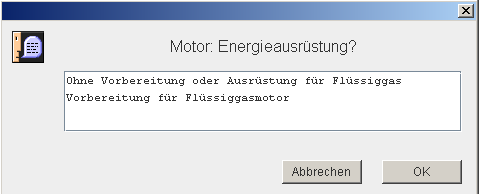

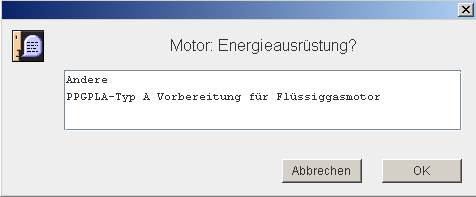

Der ET-Katalog frag bei solchen modifizierten Teilen auch nach der Energieausrüstung:
Bei den Benzinmotoren K7M710 (Euro4) und K7M800 (Euro5) unterscheiden sich die Bestellnummern des Zylinderkopf und der Auslassventile gegenüber den Gasmotoren K7M718 (Euro4) und K7M818 (Euro5).
Der 1.6 MPI im Lodgy (K7M812) besitzt die gleiche Kopf/Ventilkombination, wie beim K7M710 und K7M800. Das heißt, das dieser Motor auch nicht gasfest konstruiert ist.

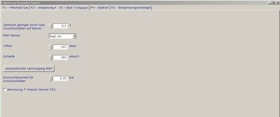

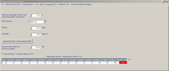

Das würde aber dann nicht zur Sensoreinstellung in deiner Gassoftware passen:
Original ist das Häkchen bei "Benutzung T-Wasser Sensor Fahrzeug" gesetzt und in der Tabelle sind die Werte für den Dacia Sensor eingetragen. Die Spannungswerte könnte man mit einem Multimeter überprüfen, wenn bei dir diese Lötstelle im Sicherungs/Relaiskasten zu finden ist.
Nimmt man das Häkchen raus, ist automatisch der externe Fühler von Landi Renzo konfiguriert.
Wenn kein Wassertemperaturfühler angeschlossen ist, wird nach Gastemperaturschwelle umgeschaltet.
