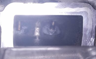

Nächster Ansatz war die Luftleitungen wieder zu reinigen. Hintergedanke war das der Siff was vermutlich aus dem Kurbelgehäuse über den Turbo zurück kommt für kurze Zeit auszusetzen. Es war wieder alles etwas ölig und die Einlassventile sehen schlimmer aus als ich die Ansaugbrücke zuletzt ab hatte.
Die Fehlzündungen sind etwas weiter zurück gegangen, meist knapp <20. Manchmal einstellig.

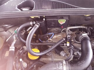

Jetzt steckt ein Ölsammler im System.
Mit der Leitungsführung bin ich nicht ganz glücklich, die verdeckte Öleinfüllöffnung muss echt nicht sein. Und ich möchte die (Kraftstoff-) Schläuche auch noch mit einlappigen Schellen sichern.
Dadurch das ich die Kondensatleitung schonmal ersetzt hatte hab ich einen Aufbau den man wieder vollständig zurückbauen kann. Der 90° Winkel hat 13mm Nennmaß, ist aus POM und leicht bearbeitet bis er in dem originalen Schnellverschluss (Leitung in Richtung Turbo) einrastete.
Nach 2 Tagen mit ausschließlich Kurzstrecke einen ersten Blick gewagt: Das gefangene Kondensat war glasklar, vermutlich fast nur Wasser.
Mit dem geringen Volumen komme ich aber wahrscheinlich nicht mal von einem Tankstop bis zum Nächsten. :silenced:
