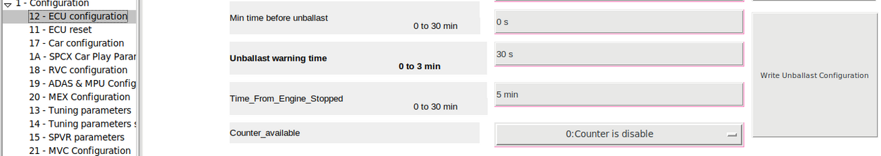

Bis 30 Minuten wäre wahrscheinlich möglich: Anhang anzeigen 140762
DDT4all?
Hatte schon versucht, bestimmte Anpassungen über die OBD-Schnittstelle (mittels Kabel und Laptop) vorzunehmen. In der Programmansicht wurden die gewählten Änderungen angezeigt, jedoch wurde das aus irgendeinen Grund von der Fahrzeugelektronik nicht übernommen bzw. dort nicht hingeschrieben.

DDT4all?
Da gibt es den sogenannten Expertenmodus, in dem das erst funktioniert. Aber nicht die Risiken dabei vergessen.
Ja , das mit Tür und Einsteigen habe ich bemerkt. Wer solchen Blödsinn programmiert. Aber je mehr Elektronik, je verrückter wird es.
Es ist zwar schon länger her (ca. 1/2 Jahr), den Expertenmodus hatte ich wohl versucht und ich bin mir (als gelernter Elektromonteur) höchst bewußt, da nicht auf den falschen "Button" zu kommen. Hatte mal gelesen, daß DACIA bei den neuen Fahrzeugen die OBD-Schnittstelle besonders "abgesichert" hat. Da hatte ich dann mit den DDT4all-Versuchen aufgegeben. Falls jemand Erfolge mit "DDT4all" mit Bj. 2023 mitteilen kann, würde mich das freuen.
Beim Radio müssen die Änderungen durch einen Hardware Reset in den Speicher geschrieben werden.
Nach den Änderungen reicht System-Reset (z.B. 10 Sek. den Ausschalt-Button gedrückt halten) aus oder Hardware-Reset durch Batterie abklemmen?
Auf dem Bildschirm, wo du die Änderungen vornimmst, ist eine Taste mit der Bezeichnung Hard reset.
Der Duster verfügt über kein OBD Sicherheitsmodul.
In ddt4all findest du einen logs-Ordner, den du zip komprimiert an deine Antwort hängen kannst. Dort wird in zwei Textdateien die Kommunikation zwischen Software, Interface und Steuergerät(en) aufgezeichnet.
Das wäre eine Möglichkeit, dein Problem zu erkennen.
Die Empfehlung wäre aber statt ddt4all, die Software Pyren zu benutzen. Diese kann eine Sicherheitskopie aller Einstellungen anfertigen. Pyren installieren - Anleitung
