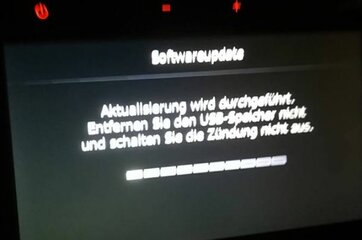

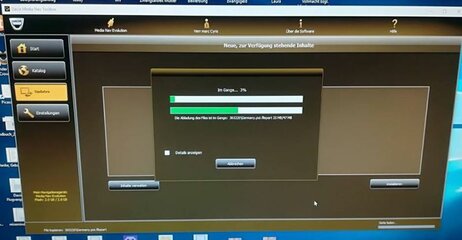

überraschend wie Problemlos das gelaufen ist. nen 8 GB USb stick auf Far32 formatiert, ins Navi gesteckt fingerprint gezogen. Zu hause an den PC über die Toolbox angeschlossen.
Direkt wurde mir ein Update gezeigt und runtergeladen.
Dann Stick wieder ins Navi und über die Schaltfläche Kartenupdates (im Bereich Navi nicht Einstellungen!) installiert.
dauer ca. 20 Minuten von vorne bis hinten.
